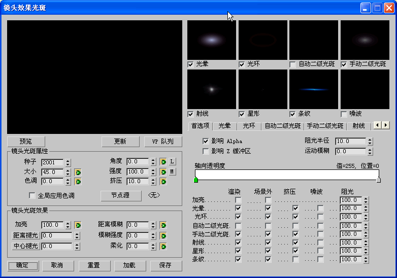

界面
[预览组]
左角的黑色大窗口是主预览窗口。此窗口的右侧是预览光斑每个部分的较小窗口。单击主预览窗口下的预览按钮,可以生成连续的预览。
共有九个“镜头效果光斑”预览窗口。“镜头效果”对话框左上角的主预览窗口显示了完整的场景。右上角八个较小的预览窗口显示了镜头光斑的各个部分。每个小预览窗口在其下方都有显示光斑效果的复选框。
您可能注意到,镜头光斑效果的单个部分在小预览窗口中的显示可能没有主预览窗口中的明亮。这是因为主预览窗口中镜头光斑的亮度是合成了多种效果亮度的结果,总体亮度要比单一部分明亮。
所有预览窗口都是多线程的,以便增加重画速度并利用多处理器系统。在调整镜头光斑属性并且预览窗口处于活动状态时,预览会自动更新。主预览窗口底部的白线指示正在更新镜头光斑对话框中所做的更改。
预览
单击预览按钮时,如果光斑拥有自动或手动二级光斑元素,则在窗口左上角显示光斑。如果光斑不包含这些元素,光斑会在预览窗口的中央显示。如果“VP 队列”按钮未处于启用状态,则预览显示一个可以调整的常规光斑。每次更改设置时,预览都会自动更新。一条白线会出现在预览窗口底部以指示预览正在更新。

“镜头光斑属性”组
指定光斑的全局设置,例如光斑源、大小和种子数、旋转等。
种子
为“镜头效果”中的随机数生成器提供不同的起点,创建略有不同的镜头效果,而不更改任何设置。使用“种子”可以确保产生不同的镜头光斑,尽管这种差异非常小。例如,如果为镜头光斑设置射线效果,那么在调整种子值后,可以在镜头光斑中获得稍有不同的射线。

“光斑参数”选项卡
用来创建和控制镜头光斑。九个选项卡中的每个选项卡都控制着镜头光斑的某一特定方面。
警告: 设置“镜头效果”参数的动画时,会在实际场景中创建指针,所以如果将“Video Post”队列保存在 VPX 文件中,则“镜头效果”动画会丢失。要保留动画,请将“Video Post”数据(包括“镜头效果”动画)保存在 MAX 文件中。
光斑由八个基本部分组成。光斑的每一个部分都在“镜头效果光斑”界面中各自的面板上进行控制。镜头光斑的各个部分能够单独激活和取消激活,以便创建不同的效果。
