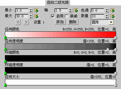

自动二级光斑参数
二级光斑是可以正常看到的一些小圆,沿着与摄影机位置相对的轴从镜头光斑源中发出。这些光斑由灯光从摄影机中不同的镜头元素折射而产生。随着摄影机的位置相对于源对象更改,二级光斑也随之移动。选中该对话框的“首选项”部分中的此选项时,这些二级光斑会自动生成。
创建多个共享公用参数的二级元素集,而非一次构建一个。“自动二级光斑”面板上的多数控件用于单独的元素集,并非所有集。
界面
最小值
控制当前集中二级光斑的最小大小。此数字使用整个图像的百分比进行定义。可以对此参数设置动画
最大值
控制当前集中二级光斑的最大大小。此数字使用整个图像的百分比进行定义。可以对此参数设置动画
指定所使用的二级光斑集。可以设置自己所需数量的自动二级光斑元素集,每个集都有其自己的属性。默认情况下有七个集可用。通过单击集名称旁边的向前和向后箭头图标,可滚动显示这些集。
要将另外一个集添加到光斑,请单击“启用”复选框下面的“添加”按钮。要删除集,请单击“删除”按钮。
定义自动二级光斑沿其进行分布的轴的总长度。如果增大该值,光斑之间的空间会增大,如果减小该值,光斑之间的空间会减小。轴可以设置为 0 度到 5 度。可以对此参数设置动画
启用
定义是否激活一个二级光斑组或集。
淡入淡出
确定是否为当前二级光斑集激活轴向褪光。
色调
指定二级光斑颜色的等级。此参数可设置动画。
数量
控制当前光斑集中出现的二级光斑数。此参数可设置动画。
形状
控制当前光斑集中二级光斑的形状。默认值为圆形,但可选择 3 至 8 个面的二级光斑。
渐变
为二级光斑定义渐变
