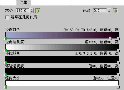

光斑光晕参数
镜头光斑的光晕以光斑的源对象为中心。“光晕”面板上的参数用于控制光晕的每一方面。
界面
大小
指定镜头光斑的光晕直径,以占帧总体大小的百分比表示。此值与光斑属性中的总体大小值设置是分开的。可以对此参数设置动画
色调
指定光晕颜色的等级。单击绿色箭头按钮可对此控件设置动画。此参数可设置动画。
隐藏在几何体后
将光晕放置在几何体的后面。
渐变
使用径向、环绕、透明度和大小渐变。光晕渐变要比光斑渐变精细,因为其光晕的区域要比像素大。
