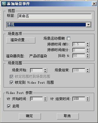

界面
“添加场景事件”和“编辑场景事件”对话框具有相同的控件。
“视图”组
标签
用于编辑事件名称。唯一名称使此场景事件在长的事件列表中易于识别。
[视口下拉列表]
选择要渲染的视口。
“场景选项”组
启用各种渲染效果。
渲染设置
显示“渲染设置”对话框参数的子集。此处的更改会同时影响“渲染设置”对话框。
场景运动模糊
为整个场景打开场景运动模糊效果。这与对象运动模糊有所区别,对象运动模糊只能为场景中的个别对象创建运动模糊。
在激活“场景运动模糊”的情况下渲染时,“渲染进程”对话框会告诉您正在渲染的子样本。该信息会出现在“渲染图像”文本右侧的圆括号中。
持续时间
为运动模糊设置虚拟快门速度。当设置为 1.0 时,则为连续两帧之间的整个持续时间开启虚拟快门。当设置为较小数值(例如 0.25)时,在“持续时间细分”字段中指定的细分数将在帧的指定部分中被渲染(在本示例中,则在连续两帧之间持续时间的第一个 1/4 处)。
持续时间细分
确定在“持续时间”内渲染的子帧切片的数量。默认值为 2 个切片,但是可能要有至少 5 个或者 6 个才能达到合适的效果。
抖动 %
设置重叠帧切片的模糊像素之间的抖动量。如果“抖动 %”设置为 0,则不会有抖动发生。
“场景范围”组
场景开始/结束
设置要渲染的场景帧范围。
锁定范围栏到场景范围
当取消选择“锁定到 Video Post 范围”时才可用。当它可用时,将禁用“结束”微调器,并锁定到“Video Post”范围。更改“开始”微调器时,它会根据为该事件设置的“Video Post”范围自动更新“结束”微调器。
如果禁用“锁定范围栏到场景范围”,将会根据需要更改“开始”微调器或“结束”微调器。这允许您保持场景范围锁定为其原始长度,并且仍然可以灵活地将任意场景范围映射到任意“Video Post”范围。
锁定到 Video Post 范围
将相同范围的场景帧渲染为“Video Post”帧。可以在“执行 Video Post”对话框中设置“Video Post”范围。
“Video Post 参数”组
VP 开始时间/结束时间
在整个 Video Post 队列中设置选定事件的开始和结束帧。“Video Post”根据此处指定的帧数渲染事件。
启用
切换事件。禁用该控件时,事件被禁用,当渲染队列时,“Video Post”会忽略该事件。必须逐个禁用每个事件。例如,禁用合成层事件并不禁用合成的图像事件。禁用事件的范围栏在事件轨迹区域中不可用。
