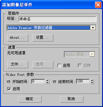

  3. 单击 (添加图像层事件)。
    出现“添加图像层事件”对话框。
  4. 从“层插件”下拉列表中选择需要的层事件种类。
  5. 如果已启用该类层事件的“设置”按钮,请单击“设置”以设置这些选项。
  6. 如果希望遮罩层事件,请选择遮罩。
  7. 调整其他“图像层”设置,然后单击“确定”。
    “图像层”事件成为所选定的两个子事件的父事件。

界面
“添加图像层事件”和“编辑图像层事件”对话框具有相同的控件。
“层插件”组
标签
用于赋予事件唯一名称。唯一名称使此图像层事件在长的事件列表中易于识别。
[层下拉列表]
选择 3ds Max 用于分层队列中的渲染图像的合成器。Alpha 是默认的合成器,但还可以从任何其他已安装的合成器中进行选择。有关与 3ds Max 一起提供的合成器的说明,请参见单独的帮助主题。
关于
提供特定于插件的版本或来源信息。
设置
显示特定于插件的设置对话框。部分插件可能无法使用此按钮。
“遮罩”组
[通道下拉列表]
如果要将位图用做遮罩文件,可以使用 Alpha 通道、“红色”、“绿色”或“蓝色”通道、“亮度”、“Z 缓冲”、“材质 ID”通道或“对象 ID”。
文件
选择用做遮罩的文件。选定文件的名称会出现在“文件”按钮上方。
选项
“图像输入选项”对话框,可以在该对话框中设置与视频输出帧有关的对齐和大小。对于已生成动画的图像,还可将遮罩与视频输出帧序列同步。该对话框与用于“图像输入事件”选项的对话框相同。
启用
启用遮罩。如果禁用该框,则“Video Post”会忽略任何其他遮罩设置。
反转
启用后,将遮罩反转。
“Video Post 参数”组
VP 开始时间/结束时间
在整个 Video Post 队列中设置选定事件的开始和结束帧。“Video Post”根据此处指定的帧数渲染事件。
启用
启用或禁用事件。禁用该框时,事件被禁用,当渲染队列时,“Video Post”会忽略该事件。必须分别禁用各个事件。例如,禁用合成层事件并不禁用合成的图像事件。禁用事件的范围栏在事件轨迹区域中不可用。
