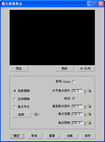

“镜头效果焦点”对话框包含预览窗口,以及下方用于控制“焦点”参数的区域。
[预览组]
[预览窗口]
可以快速预览“焦点”效果。
预览
显示可以快速设置“焦点”效果的常规场景。选定时呈现淡绿色。
VP 队列
可以预览“Video Post”队列中的场景。要使“VP 队列”功能起作用,必须选择预览。
[焦点控制组]
位于此组左侧的设置可用于选择模糊场景的方法。位于右侧的设置可用于确定应用于场景的模糊量。
  • 场景模糊将模糊效果应用到整个场景,而非场景的一部分。
  • 径向模糊从帧的中心开始,将模糊效果以径向方式应用到整个场景。此方法适用于突出超广角镜头效果,以及帧边模糊效果。这种类型的“焦点”取决于“焦点范围”和“限制”设置。
  • 焦点节点用于选择场景中的特定对象,将其作为模糊的焦点。选定的对象保留在焦点中,而模糊焦点限制设置外的对象。
    选择显示“选择焦点对象”对话框,从而选择单一 3ds Max 对象以用作焦点对象。可随时间对选定的对象设置动画,这将导致动画跟焦效果。还可以选择摄影机目标用作焦点对象,这样其在场景中的深度可以确定焦点。
影响 Alpha
如选定此项,当渲染为 32 位格式时,同时也将模糊效果应用到图像的 Alpha 通道。选择此项可以在另一个图像上合成模糊图像。
水平焦点损失
指定在水平(X 轴)方向应用到图像中的模糊量。值的范围为 0 至 100% 焦点损失。可以对此参数设置动画
锁定
同时锁定水平和垂直方向的损失设置。选定此项时,垂直焦点损失会自动更新,以使更改与水平损失相匹配。
垂直焦点损失
指定在垂直(Y 轴)方向应用到图像中的模糊量。值的范围为 0 至 100% 焦点损失。此参数可设置动画。
焦点范围
指定距离图像中心(径向模糊)的距离,或距离模糊效果开始处的摄影机(焦点对象)的距离。增大数值会使效果半径远离摄影机或图像中心。此参数可设置动画。
焦点限制
指定距离图像中心(径向模糊)的距离,或距离模糊效果达到最大强度处的摄影机(焦点对象)的距离。使用低“焦点范围”设置高“焦点限制”时,会使得场景中的模糊量渐增,同时关闭“焦点限制”和“焦点范围”会生成短距离的快速模糊效果。此参数可设置动画。
注: 不要将“焦点范围”和“焦点限制”设置为相同的值。这将使模糊突然更改为锐聚焦,会产生意外的视觉效果。
