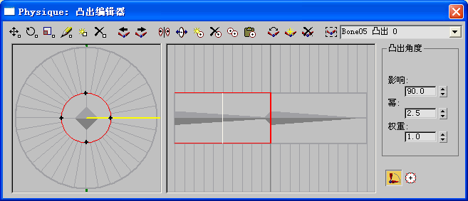

创建和编辑横截面时,可以使网格“凸出”。“凸出编辑器”是一种使用“凸出”子对象层级创建和编辑凸出角度的方法。区别在于,使用“凸出编辑器”,可以在“横截面”和“截面”图解视图中创建、选择和编辑横截面。使用“凸出”子对象层级时,可以在视口中创建和编辑凸出角度。另外,使用“凸出编辑器”对全部参数所做的更改会体现在视口中的网格上。
在“修改”面板中,可以通过下列对象访问“凸出编辑器”:“Physique”卷展栏、凸出子对象层级的“凸出”卷展栏或“链接”子对象层级的“链接设置”卷展栏。

“横截面”视图可以显示活动横截面的轮廓。在截面视图中,活动横截面显示为亮红色。在“横截面”视图中,可以对横截面进行编辑,以便使网格凸出。
横截面显示元素包括:
表示横截面中心处的链接。
取消选中时,显示为控制样条线中的小型黑色十字架。选中时,这些控制点显示为具有白色中心的黑色正方形。
显示为链接径向周围的灰色线。定位控制点时,这些控制点可以捕捉到这些线。
通过更改“分辨率”设置,可以增加或减小分辨率。该控件位于“凸出”子对象的“凸出”卷展栏中。但是,“横截面”视图始终显示的是 36 分辨率线。
活动横截面的样条线。
样条线的形状可以确定网格变形出现的位置。
表示实际的网格变形。(通常,该线条没有控制样条线扩张得大。)
拖动时间滑块或播放动画时,该线条将会根据肢体的角度和凸出角度参数进行更新。
亮黄色半径指出“截面”视图中显示的“切片”方向。“截面”视图始终显示的是“横截面”视图的垂直截面。这个垂直截面是用该视图顶部和底部的绿点表示的,它正好位于包含分辨率线的圆周之外。默认情况下,方向栏位于时钟三点的位置。通过拖动方向栏的一端(光标更改为微型横截面),可以更改“截面”视图的方向。为此,可以在“截面”视图中查看凸出的不同角度。
使用“截面”视图可以在选定的链接及其子链接中选择、移动和复制横截面。突出显示“截面”视图中的横截面,以便在横截面视图中显示并编辑该横截面。
“截面”视图是两个链接的图解截面。当前选定的链接位于左侧,而其子链接位于右侧。如果选定的链接是结束链接,则“截面”视图右半部分的轮廓会变成灰色。
此时,横截面显示为通过截面的垂直条。活动的横截面显示为红色。取消选中的横截面显示为白色。处于非活动状态的选定横截面显示为暗红色。
要选择多个横截面,可以使用矩形选择区域或 Ctrl+单击。虽然此时“横截面”视图中只有一个横截面处于活动状态,但是可以使用“横截面”面板更改多个横截面的参数。
“截面”视图可以显示创建的凸出截面。如果位于“横截面”视图中,则控制样条线显示为红色,而变形样条线显示为绿色。
截面始终是“横截面”视图中的垂直截面。要更改截面的角度,可以在“横截面”视图中拖动方向栏。
要插入新的横截面,请打开“创建 CS 切片”,然后单击“截面”视图,以便查看横截面的位置。
您可以使用“截面”视图中的“绘制”工具更改徒手绘制的控制样条线。绘制时,可以更新横截面的形状。
