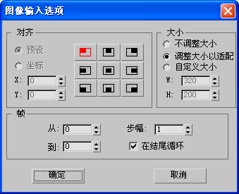

图像输入选项
“图像输入选项”对话框包含用于设置图像大小和相对于视频输出帧的位置的控件。对于已生成动画的输入,还可使用该选项将“图像输入”事件与视频输出的帧序列同步。当从“过滤器事件”和“层事件”对话框的“遮罩”区域中单击“选项”时,会出现相同的对话框。

要对齐输入图像,请在“图像输入选项”对话框中执行下列操作之一:
  1. 选择“预设”,然后单击其中一个预设对齐按钮。
  2. 选择“坐标”,然后输入图像位置的 X、Y 坐标。
    输入图像和输出帧的左上角都为 (0,0)。增加 X 坐标值将使图像向右移动,增加 Y 坐标值将使图像向下移动。负值将使图像向反方向移动。X 和 Y 值是指像素值。
要设置输入图像大小,请在“图像输入选项”对话框中执行下列操作之一:
  1. 选择“不调整大小”以保持图像的原分辨率。
  2. 选择“调整大小以适配”来更改图像大小以匹配输出帧。
    这会更改图像分辨率,导致其在每一帧都重缩放。
  3. 选择“自定义大小”,然后在输出帧中输入图像的宽度和高度。
要控制生成动画的图像播放,请执行以下操作:
  1. 在“帧”组中,设置“从”、“到”和“步幅”值。
  2. 如果想重复动画,则选择“在结尾循环”。如果想让动画在播放后停止,则清除“在结尾循环”。
    该选项只在输入动画比最终视频短时才能使用。
界面
“对齐”组
  • 预设 根据以下预设按钮之一定位图像:“顶部左侧”、“中心”、“顶部右侧”等。使“坐标”相互唯一。
  • 坐标 根据输入的坐标定位图像。使“预设”相互唯一。
“大小”组
  • 不调整大小 保留图像原始的存储尺寸。
  • 调整大小以适配 将图像大小调整为视频后期处理渲染图像的大小(默认设置)。
  • 自定义大小 根据输入的宽度和高度值调整图像大小。
“帧”组
从/到
如果图像输入文件为动画或视频,则指定要使用的帧范围。
步长
设置您想要使用的帧之间的间隔。例如,如果该微调器设置为 7,3ds Max 会在每隔七个帧操作一次。
在结尾循环
当达到最后帧时,从开始处播放这些帧。仅在所使用的帧范围小于“Video Post”帧范围时,该命令生效。
