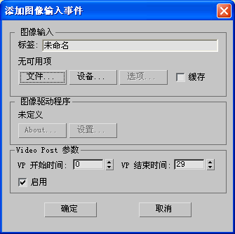

    出现“添加图像输入事件”对话框。
  3. 单击“文件”,选择位图或动画作为图像,或单击“设备”选择图像生成设备。
    如果单击“文件”,那么会出现文件对话框,可以用来选择位图或动画文件。
    如果选择“设备”,将出现“选择图像输入设备”对话框。该对话框带有已安装的设备选项列表。
  4. 单击“选项”选择最终视频帧中图像的大小和位置。
    出现“图像输入选项”对话框。
  5. 调整其他“图像输入”设置,然后单击“确定”。
    “图像输入”事件会出现在队列的末尾。

界面
“添加图像输入事件”和“编辑图像输入事件”对话框具有相同的控件。
“图像输入”组
标签
用于赋予事件唯一名称。唯一名称使此图像事件在长的事件列表中易于识别。
文件
可用于选择位图或动画图像文件。
设备
可用于选择已安装的硬件输入设备,例如,数字磁盘录制器。
选项
显示“图像输入选项”对话框,以允许您设置输入图像的对齐、大小和帧范围。
缓存
在内存中存储位图。如果要使用单个图像位图,则可选择该选项。“Video Post”不会重新加载或缩放每个帧的图像。
“图像驱动程序”组
只有将选择的设备用作图像源时,这些按钮才可用。
关于
提供关于图像处理程序软件来源的信息,该软件用于将图像导入 3ds Max
设置
显示特定于插件的设置对话框。部分插件可能无法使用此按钮。
“Video Post 参数”组
VP 开始时间/结束时间
在整个 Video Post 队列中设置选定事件的开始和结束帧。“Video Post”根据此处指定的帧数渲染事件。
启用
启用或禁用事件。禁用该框时,事件被禁用,当渲染队列时,“Video Post”会忽略该事件。必须分别禁用各个事件。例如,禁用合成层事件并不禁用合成的图像事件。禁用事件的范围栏在事件轨迹区域中不可用。
