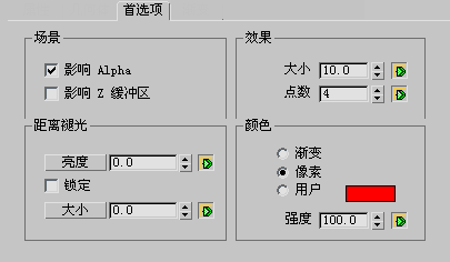

“首选项”面板定义了高光上的点数及其大小、阻光设置以及其是否影响 Z 缓冲区或 alpha 通道。
界面
“场景”组
- 影响 Alpha
- 确定渲染为 32 位文件格式时,高光设置是否影响图像的 Alpha 通道。
- 影响 Z 缓冲区
- 确定高光是否影响图像的“Z 缓冲区”。选中此选项时,会记录高光的线性距离,且能用在使用“Z 缓冲区”的特殊效果中。例如,与“镜头效果”一起提供的“焦点”模块会根据对象的“Z 缓冲区”信息来模糊这些对象。如果希望使用“焦点”来模糊高光,必须选择此选项。如果无法确定是否选择此选项,请保持此选项处于禁用状态,因为可能不需要此选项。
“距离褪光”组
- 亮度
- 可用于根据到摄影机的距离来衰减高光效果的亮度。可以对此参数设置动画。
- 锁定
- 同时锁定“亮度”和“大小”微调器的值。
- 大小
- 可用于根据到摄影机的距离来衰减高光效果的大小。多数情况下,希望高光的总体大小随高光远离摄影机而减小。此选项可用于处理这种情况。此参数可设置动画。
“效果”组
- 大小
- 以像素为单位确定高光效果的总体大小。此参数可设置动画。
- 点数
- 控制要为高光效果生成的点数。此参数可设置动画。
“颜色”组
- 渐变根据“渐变”面板中的设置创建高光。
- 像素根据高光对象的像素颜色创建高光颜色。这是“镜头效果高光”的默认方式,速度特别快。
- 用户用于从标准 3ds Max 颜色选择器中选择高光的特定颜色。色样显示当前选定的颜色。
- 强度
- 控制高光的强度或亮度。值的范围可以从 0 至 100。当使用像素 或用户 颜色方式来控制高光效果的亮度时,此微调器方可起作用。此参数可设置动画。
