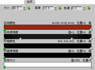

光环是环绕源对象中心的环形彩色条带。可以在“镜头效果光斑”对话框的“光环”面板上设置光环选项。
界面
- 大小
指定光环总体大小,以占整个帧的百分比表示,用于表示光环的直径。光环半径应该要比光晕半径大,这样镜头光斑的效果看起来会更真实。此参数与对话框中的“镜头光斑效果”部分的总体大小微调器是分开的。可以对此参数设置动画。
- 厚度
指定光环的总体厚度,以占帧总体大小的百分比表示。光环很厚时,光环的大小由内径计算。厚度控制光环由此点向外的厚度。此参数可设置动画。
- 色调
指定光环颜色的等级。此参数可设置动画。
- 渐变
使用径向、环绕、透明度和大小渐变。
