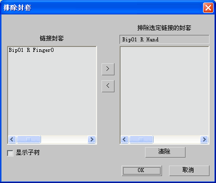

在封套子对象层级中,此对话框可以排除链接,使其不影响其它链接。例如,可以排除右大腿链接使之不影响左大腿链接。或者,为了避免食指封套影响到中指顶点,可以将中指链接排除在食指链接之外,而不用缩放食指封套。
列出了可以排除的链接。选定的链接不出现在此列表中。
显示从当前链接选择中可以排除的封套。文本字段显示了选定链接的名称,或“多个选定的链接”。
选择左边“链接封套”列表中的链接,单击右箭头把它们添加到右边的“排除选定链接的封套”列表中。
选择右边“排除选定链接的封套”列表中的链接,单击左箭头将它们从排除列表中移除。
打开时,“链接封套”列表根据链接在层次中的级别使链接增序排列。该视觉帮助可以帮助查找并选择链接。默认设置为禁用。
清除“排除选定链接的封套”列表中的所有链接。
