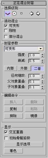

“封套”子对象控件位于“混合封套”卷展栏上。

默认情况下,可变形封套显示为红色。
默认情况下,刚性封套显示为绿色。
骨骼运动时,角色下颌骨头所有可变形封套上的“部分混合”可以使网格变形平滑地进行。
“强度”应用于内部和外部封套边界。
主要用于封套重叠区域,希望某个封套比其它封套有更强的影响作用。
内部边界内的顶点受到链接的完全影响(权重 = 1.0),而在外部边界外的顶点不受链接的影响(权重 = 0.0)。衰减决定了影响衰减值从 1.0 降到 0.0 的速率。
“内部”、“外部”以及“二者”按钮决定了后面介绍的控件(径向缩放、父对象重叠和子对象重叠)是否应用于封套的内部边界、外部边界,还是同时应用于内外边界。首先,点击按钮选择要调整的边界,然后在微调器中更改值。
当选择“二者”时,“径向缩放”、“父级和子对象重叠”的显示值反映了内部边界的情况。
值 0.0 导致封套末端落在关节处。值如果小于 0.0,封套将落在链接内;大于 0.0 封套将与相邻的链接重叠。
