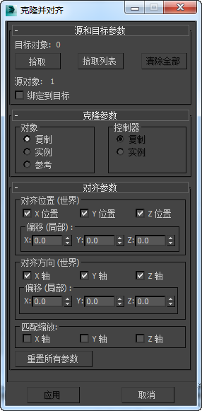

“克隆并对齐”。 3ds Max 将打开“克隆并对齐”对话框。
“克隆并对齐”工具使用非模式对话框的形式;当在视口中操作时该对话框保持打开状态。该对话框处于活动状态时,当前设置的结果在视口中作为预览出现。因为对话框的非模式本质,所以可以随时更改源和目标对象的选择并在视口中即时查看结果。
通过激活其他对话框或在视口中单击而使该对话框丢失焦点时(也就是对话框的标题栏由蓝变灰),视口中不再出现预览。要使得克隆对象永久存在,在对话框处于活动状态时单击“应用”。
通过在视口中选择指定源对象。如果在打开“克隆并对齐”对话框的同时这样做,该对话框会丢失焦点;该单击对话框以重新获得焦点并更新设置。
该只读字段显示目标对象的数目。要更改该值,使用“拾取”、“拾取列表”和“清除”。
启用该选项后,在视口中单击的每个对象都添加到目标对象列表中。在拾取完所有目标对象后,再次单击可禁用该选项。
要成为有效目标对象,对象必须满足下列条件:
打开“拾取目标对象”对话框,在该对话框中可以按名称同时拾取所有目标对象。在该对话框中,高亮显示目标对象,然后单击“拾取”。
从列表中移除所有目标对象。只有在至少指定了一个目标对象的情况下才可用。
该只读字段显示源对象的数目。要更改该值,保持对话框处于打开状态,确保禁用了“拾取”,然后在视口中选择源对象。单击对话框时,该字段更新。
将每个克隆作为其目标对象的一个子对象而链接。
这些设置可以确定要创建的克隆类型,而且如果适当的话,同时选择如何复制控制器。有关详细信息,请参见“克隆选项”对话框。
“对齐位置”和“对齐方向”组名称后面紧跟着位于括号内的当前参考坐标系,它们用作定位和对齐克隆的坐标系。当“视图”坐标系处于活动状态时,对齐使用“世界”坐标系。
“偏移”参数通常使用每个目标对象的“局部”坐标系。
使用 X 轴、Y 轴和 Z 轴选项在源和目标间匹配比例轴的值。
该选项只匹配会在坐标显示中看到的比例值。这不一定会导致两个对象的大小相同。如果没有一个对象以前被缩放过,匹配比例不会改变对象大小。
在“对齐参数”卷展栏中将所有设置恢复为其默认值。
将克隆生成为永久对象。单击“应用”后,可以使用“克隆并对齐”来生成附加的克隆,如果愿意的话可以将前一克隆的结果用作源或目标对象。
终止当前克隆操作并关闭对话框。
