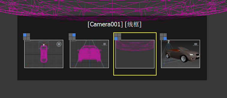

当多视口布局处于活动状态且视口最大化时(使用 Alt+W 切换),通过先按住 Windows 键(有时会标记为“开始”),然后按下并松开 Shift 键,可以切换到布局中的其他视口。这将打开一个覆盖界面,以切换到不同视口:
用于更改最大化视口的覆盖界面
此时,下一个可用的视口将亮显。反复按 Shift 键可以更改高亮显示;随时松开该键可以最大化高亮显示的视口。或者,指向所需的视口,并单击鼠标按钮。

要在一个视口处于最大化状态时更改视口,请执行下列操作:
这将打开视口切换界面。
或者,只需单击所需的视口。
