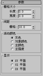

在每个栅格对象的“参数”卷展栏中是带有三个选项的“显示”组,三个选项为:XY 平面、YZ 平面和 ZX 平面。这些选项确定在视口中显示的栅格对象的三个平面。

如果要更改栅格对象的实际大小,请选择该对象并转到“修改”面板
“参数”卷展栏
“栅格大小”组,然后更改“长度”和“宽度”设置。

选中新创建的栅格对象时,可以在“参数”卷展栏上更改其设置。

设置栅格对象的总体大小。该大小确定设置为栅格对象的视口范围。这并不影响栅格的有用限制,它无限扩展。
确定没有选中栅格时用于在视口中绘制栅格的颜色。
确定在视口中显示栅格对象的三个平面中的哪一个。
