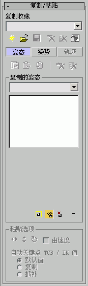

“复制/粘贴”卷展栏
“复制/粘贴”卷展栏上的控件允许复制 Biped 某个部位的姿势、姿态或轨迹信息,然后将它们粘贴到 Biped 的另一部位,或从一个 Biped 复制粘贴到另一个 Biped。

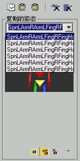

在 character studio 中,可以针对以下三个模式之一保存多个复制/粘贴缓冲区:“姿态”、“姿势”和“轨迹”。它们在“复制的姿势”/“复制的姿态”/“复制的轨迹”下拉列表中是可用的;“粘贴”按钮使用的活动缓冲区的名称可以在列表顶部看到。缩略图视图是已保存活动缓冲区的预览。
缓冲区连同 MAX 场景文件一同保存,且即使重新设置后,在 3ds Max 会话中仍然可用。
缓冲区的默认名称取决于您所在的模式。在姿态和姿势模式中,缓冲区的名称包含选定躯干部位的缩写名称,并后跟序列号。例如,RArmRFing1 是 Biped 右胳膊和手指的“姿势”或轨迹的第一个缓冲区。在“姿势”模式中,缓冲区名称通常由“Pose”加上一个后续数字组成。例如,Pose03
要使用定制名称来命名缓冲区并激活它,那么突出显示在缓冲区列表顶部的名称字段,然后输入新名称。

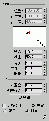

示例:要在粘贴姿态时设置 TCB/IK 值,请执行以下操作:
  1. 创建一个 Biped,然后 创建一个新集合。将其命名为 Hands
  2. 选择 Biped 的右手,然后在“关键点信息”卷展栏 设置一个关键点。
  3. 在“TCB”组中,将“缓入”设置为 10,“缓出”设置为 50,三个 TCB 值全部设置为 5
  4. 在“IK”组中,将“IK 混合”设置为 0.5。选择“对象 [对象空间]”选项。然后 设置另一个关键点。
  5. 在“复制/粘贴”卷展栏上,确保处于“姿态”模式,然后单击 (复制姿态)。
  6. 在原始 Biped 旁边创建一个新的 Biped。在其右手旁边创建一个长方体。
    原始 Biped(左侧)和带有长方体的新 Biped(右侧)
  7. 在“IK”组中,通过单击 (“选择 IK 对象”),然后在视口中单击长方体,将 Biped 的手约束到该长方体。确保已选中“躯干 [躯干空间]”选项。
  8. “关键帧工具”卷展栏上,禁用“单独 FK 轨迹”“手臂”。然后启用
  9. “粘贴选项”组中,将“自动关键点 TCB/IK 值”设置为“默认值”。
  10. 单击 (“粘贴姿态”)。
    手采用复制的姿态,并且关键点的 TCB 和 IK 值都设置为默认值。同时将设置整个手臂的关键点。
  11. 转到第 30 帧并启用“单独 FK 轨迹”“手臂”。
  12. 将“自动关键点 TCB / IK 值”设置为“复制”,然后 粘贴姿态。
    复制的值信息将传输到这个新的关键点。关键点值中“缓入/缓出”现在为 10 和 50,TCB 为 5,“IK 混合”为 0.5。长方体仍为“IK 对象”,“对象空间”仍保持选中状态。还要注意,手是唯一设置关键点的肢体。
  13. 转到第 15 帧,将“自动关键点 TCB / IK 值”设置为“插补”,并再次 粘贴姿态。
    这个新关键点提高了基于前面和后面关键点的值,将“缓入”/“缓出”设置为 5 和 25,“TCB”设置为 15,“IK 混合”设置为 0.25。此外,从上一关键点选择“躯干空间”。
界面
创建集合
清除当前集合名称以及与之关联的姿势、姿态和轨迹。
加载集合
加载 CPY 文件,并在“复制集合”下拉列表的顶部显示其集合名称,并使其处于活动状态。
保存集合
保存存储在 CPA 文件的当前会话活动集合中的所有姿态、姿势和轨迹。
删除集合
从场景中删除当前集合。
删除所有集合
从场景中删除所有集合。
Max 加载首选项
显示一个对话框,其中包含打开场景文件时可采取操作的选项。
保留现有收藏
启用后,将 Biped 设置为加载时覆盖现有“复制/粘贴缓冲区”。默认设置为禁用。
加载收藏
启用后,将 Biped 设置为从传入文件加载“复制/粘贴”缓冲区,以附加当前缓冲区。默认设置为启用。
姿势、姿态和轨迹
选择其中一个按钮来选择要进行复制和粘贴的信息种类。复制/粘贴按钮更改为表明当前模式。默认设置为“姿势”。
“复制/粘贴”按钮
这些按钮根据当前模式而变化,如姿势姿态轨迹中所述。
删除选定项
删除选定的姿态、姿势或轨迹缓冲区。选定的缓冲区是活动的,它的名称通常显示在“复制的姿势”/“复制的姿态”/“复制的轨迹”列表中。
全部删除
删除“复制的姿态/姿势/轨迹”列表中的所有缓冲区。
