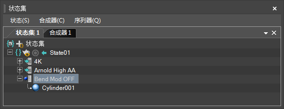

录制工作流
通常,建议使用基于节点的方法或录制方法。但是,您可以将录制的选项添加到基于节点的方法,反之亦然。这样非常有用,因为并非所有跟踪的操作均可作为节点。
例如,如果您希望在要为其录制操作的对象上禁用修改器。录制的操作可能不会显示在节点视图中,但在树视图中仍然可见。
