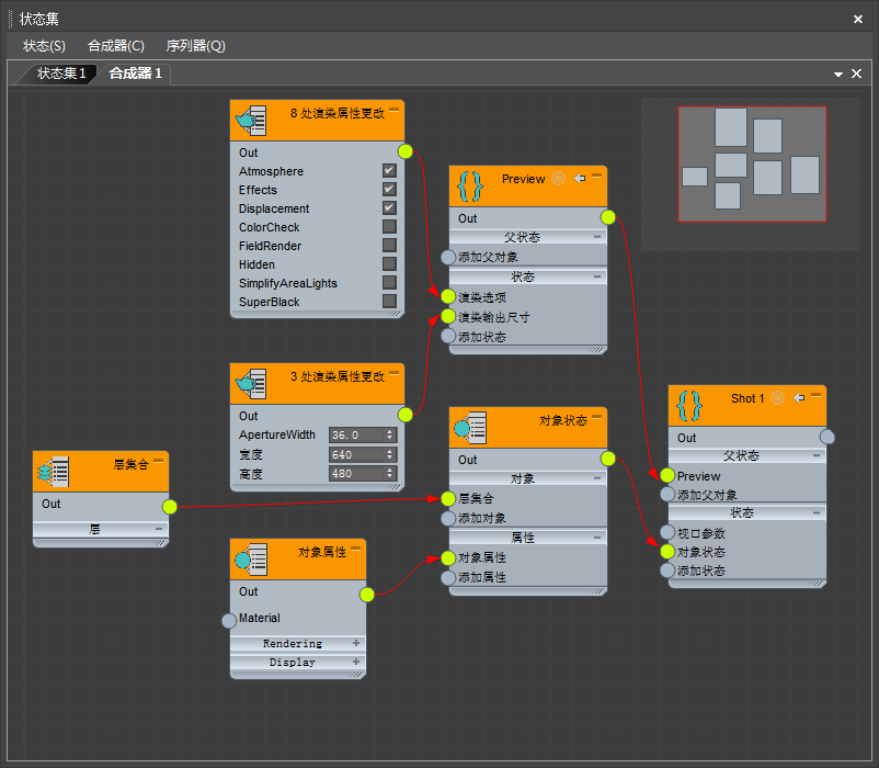

状态集合成器视图
“合成器视图”是“状态集”界面中的一个可选面板,显示可以输出渲染图像的状态(不包括对象状态)的图解。可以执行的操作包括重新关联组件、颜色修正、与外部合成器(如 Adobe After Effects)链接等。
在活动视图中显示节点的“合成器视图”面板
使用基于节点的工作流
“合成器视图”用户界面使用 Slate,这是其他基于节点的功能(如 MCG 和 Slate 材质编辑器)中使用的同一 SDK。如果使用 Slate SDK,可以在将来扩展工具包。
注: 使用先前版本的 3ds Max(使用较旧的合成器视图)创建的场景可能无法按预期运行,因此建议仅对在 3ds Max 2018 或更高版本中创建的场景使用此功能。
使用基于节点的工作流时,可以为每个状态设置特定属性。此工作流与基于记录的工作流并行使用,在后一种工作流中,可以设置参数以直接在 3ds Max 用户界面中进行更改。与录制方法相比,基于节点的设置具有以下多个优势:
  • 可以直接为状态和它们之间的实例设置参数;
  • 可视化已为各个状态以及父状态和实例参数设置的参数;
  • 添加和移除状态参数的过程更简单。

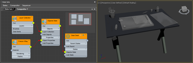

当前有大约 30 个节点可用于创建。虽然这些节点主要用于渲染过程函数,但它们的用途不仅仅如此。例如,下面所示的示例是一个基于节点的工作流,用于冻结桌面上的项目并对其使用 X 射线。通过使用类似的技术,合成器视图对常规场景管理可能非常有用。
