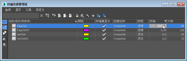

折缝资源管理器
折缝资源管理器提供类似电子表格的界面来管理 CreaseSet 修改器和折缝修改器中的折缝集。
“折缝资源管理器”对话框的用法类似于“场景资源管理器”。以下是对特定于折缝资源管理器的特征的描述。
虽然您可以从特定 CreaseSet 修改器调用折缝资源管理器,但此对话框列出了在场景中定义的所有折缝集。它不会列出其他类型的场景数据,除了(可选)与折缝集相关联的对象。
提示: 要选择基于其折缝集的对象,请高亮显示某些折缝集,然后右键单击其中一个并选择“按折缝选择对象”。

折缝资源管理器列
名称
场景中每个折缝集的名称。若要在折缝资源管理器中重命名集,请缓慢双击其名称。
容器名称
列出包含折缝数据的每个修改器的名称。要在折缝资源管理器中重命名修改器,请缓慢双击其名称。
类型
基于子对象,折缝集的类型包含:“顶点”或“边”。
折缝
折缝集的折缝数值。要更改值,请单击数字并使用键盘或微调器。
计数
折缝集中包含的子对象数。
颜色
此非默认列显示每个集的指定颜色。要更改颜色,请单击色样。
折缝集显示
此非默认列会针对每个修改器显示“折缝集显示”切换的状态。启用该选项后,属于折痕集的子对象使用在折痕或 CreaseSet 修改器中定义的颜色显示在视口中。
