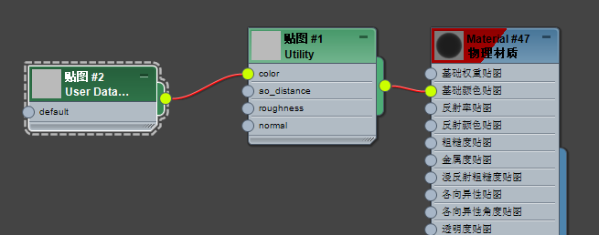

  1. 在“材质编辑器”中,将物理材质添加到活动视图,并将其应用于点云对象。
  2. 将 Arnold 用户数据节点和 Arnold 工具节点添加到活动视图。
  3. 将用户数据节点输出连接到工具颜色输入。
  4. 在用户数据节点的“属性”字段中,键入 colors。
  5. 将工具节点连接到物理材质的“基础颜色贴图”输入。
这样,点云对象看起来便类似于通过默认材质获得的对象,此外还有一个好处,就是对象可以响应场景照明。但是,请注意,原始捕获中合入的任何阴影均保持不变。

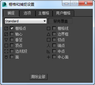

  4. 在主工具栏上,单击“3D 捕捉”以启用捕捉,然后右键单击同一按钮以打开“栅格和捕捉设置”对话框。
    默认情况下,将会打开该对话框,其“捕捉”面板中的“标准”类别处于活动状态,且“栅格点”选项处于启用状态。
  5. 禁用“栅格点”,然后单击“标准”并从下拉列表中选择“点云对象”。
  6. 在“点云对象”类别中,启用单个选项:点云的顶点。关闭对话框。

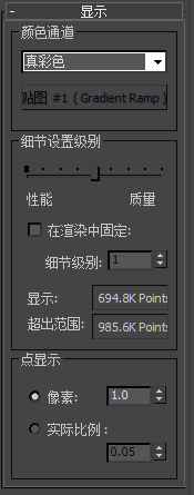

“显示”卷展栏
颜色通道
在视口和渲染输出中对点云数据进行着色的方法。从下拉列表中选择以下选项之一:
  • 真彩色 在点云文件中显示原始颜色。通常,这些颜色在数字化场景中会相对真实。这是默认的“颜色模式”设置。
  • 海拔坡度 将源自“渐变坡度”贴图的垂直颜色渐变应用于点云对象。渐变最左侧的点对应点云对象的底部,而最右侧的渐变点对应点云对象的顶部。
    要更改默认的灰度渐变贴图,可单击下拉列表下方的“渐变坡度”按钮。此时将打开“材质/贴图浏览器”,从中您可应用其他贴图,或选择当前贴图(在“场景材质”下方)进行编辑。您可以应用任何贴图,但只有“渐变坡度”贴图在此上下文中有意义。
    提示: “海拔坡度”选项对可视化已扫描区域的相对高度进行分析很有用。例如,您可以通过将渐变应用于地形来查看将会排水的位置(最高区域)以及会积水的位置(最低区域)。使用高度分化渐变可以从顶部更容易地看到这些区域。
    带有海拔坡度的地形点云的顶部视图显示了不同地区的相对高度
    红色为最底海拔,蓝色为最高海拔。
  • 强度坡度 根据点云原始颜色的亮度值,将源自“渐变坡度”贴图的纹理应用于点云对象。渐变最左侧的点对应点云对象原始颜色的最暗区域,而最右侧的渐变点对应点云对象原始颜色的最亮区域。
    要更改默认的灰度渐变贴图,可单击下拉列表下方的“渐变坡度”按钮。此时将打开“材质/贴图浏览器”,从中可应用其他贴图,或选择当前贴图(在“场景材质”下方)进行编辑。您可以应用任何贴图,但只有“渐变坡度”贴图在此上下文中有意义。
  • 法线坡度 将与“法线凹凸”贴图中类似的颜色应用于点云对象。每个点的颜色取决于其法线方向。
  • 单色 将纯色应用于点云对象。要更改此颜色,请单击下拉列表下方的色样。
“细节级别”设置组
性能/质量滑块
控制视口中云的可见点数。当“在渲染中固定”(请参见下文)处于关闭状态时,此设置也会影响渲染输出。要减少可见点数和提高性能,向比例的左(性能)侧移动滑块。要增加可见点数,向比例的右(质量)侧移动滑块。对于以牺牲性能为潜在代价而获取较好外观的结果,请使用右侧的比例。
当前可见点数和对象中的总点数将分别显示在“详细级别”设置组底部的只读字段“显示的点数”和“总点数”中。
注: 点的可用范围取决于到点云对象的视点距离。通常,视点离点云对象越远,可用范围就越广;视点离点云对象越近,两端的范围就越小。因此,当视点离对象相对较远时,“性能”设置中可见点数就越少;当视点离对象越近时,可见点数则越多。
下图显示了在使用比例末端的情况下某个点云对象(包含大约 444,000 个点)在不同距离处的结果。
从远处(顶部)和近处(底部)查看点云对象:
1:性能(13,600 个可见点)
2:质量(444,000 个可见点)
3:性能(161,000 个可见点)
4:质量(384,800 个可见点)
在渲染中固定
启用时,“细节级别”设置(请参见下文)确定在渲染时间的可见点数。在这种情况下,性能/质量滑块(请参见上文)不会影响渲染输出。
细节级别
确定当“在渲染中固定”(请参见上文)启用时,渲染输出中对象的可见点数。该值越大,对象中渲染的点数就越多。范围从 1 到 100。默认值为 1。
点的显示
选择点在云中的显示方式:
  • 像素 云中的每个可见点都显示为单个颜色点或像素点。该数值设置可用作像素大小的倍增。倍增值越大,点就越大。
  • 真实世界比例 显示并允许您设置按照当前“显示单位比例”设置所显示的点大小。
下图描绘了一个最低详细级别设置(性能)的点云模型,它具有三个不同的像素值。请注意,较低的像素值允许查看最靠近基础曲面的曲面。
1:像素为 0.5
2:像素为 1.0
3:像素为 4.0
提示: 让类似于实体的对象获得良好性能的一种方法是,使用较大的“点显示”设置和较低的“细节级别”设置。
