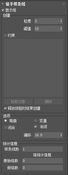

“徒手样条线”卷展栏,创建模式
绘制样条线之前显示的卷展栏。
显示结
显示样条线上的结。
“创建”组
粒度
创建结之前获取的光标位置采样数。
阈值
设置创建新结之前光标必须移动的距离。值越大,距离越远。
约束
将样条线约束到场景中的选定对象。
“拾取对象”按钮
启用对象选择模式用于约束对象。完成了对象拾取时,再次单击以完成操作。
清除
清除选定对象列表。
释放按钮时结束创建
如果启用,在释放鼠标按钮时创建徒手样条线。如果禁用,再次按下鼠标按钮时继续绘制图形,并自动连接样条线的开口端;要完成绘制,必须按 Esc 键或在视口中单击鼠标右键。
“选项”组
“弯曲”/“直线”切换
设置结之间的线段是弯曲的还是直的。
闭合
在样条线的起点和终点之间绘制一条线以将其闭合。
法线
在视口中显示受约束样条线的结果法线。
偏移
使手绘样条线的位置向远离约束对象曲面的方向偏移。
“统计信息”组
样条线数
显示图形中样条线的数量。
原始结数
显示绘制样条线时自动创建的结数(绘制之前为 0)。
新结数
显示新结数(绘制之前为 0)。
“徒手样条线”卷展栏,修改模式
创建了样条线后显示的卷展栏。
显示结
显示样条线上的结。
“选项”组
采样
设置采样数量。如果值大于零,相邻结将会逐渐减少,从而使结果平滑。
“弯曲”/“直线”切换
设置结之间的线段是弯曲的还是直的。
闭合
法线
在视口中显示受约束样条线的结果法线。
偏移
“统计信息”组
样条线数
显示图形中样条线的数量。
原始结数
显示绘制样条线时自动创建的结数。
新结数
显示新结数(绘制之前为 0)。
