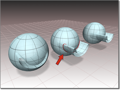

此命令将创建由两个曲面相交定义的曲线。将曲面 - 曲面相交曲线用于修剪。
使用曲面 - 曲面相交曲线来修剪曲面
如果曲面相交位于两个或多个位置上,则与种子点最近的相交是创建曲线的相交。

    如果两个曲面相交,将会沿着其相交创建曲线。
