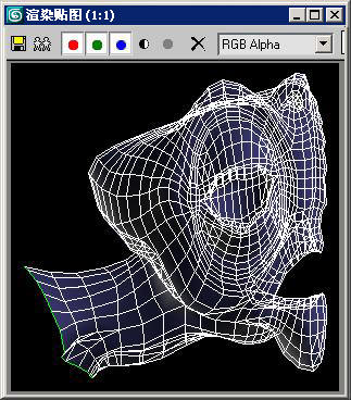

  • 实体:使用“填充”组顶部的色样指定的填充颜色渲染面。

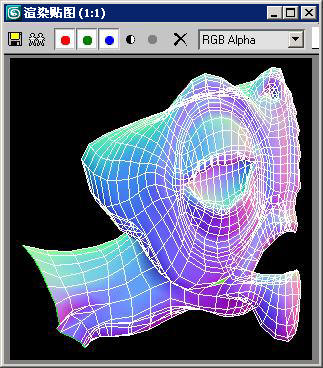

  • 法线:将每个顶点的法线渲染为位图。效果类似于法线贴图。
  • 明暗处理:使用简单照明设置来渲染整个 UV 表面的着色。
模式为法线
模式为着色

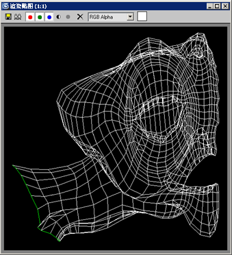

可见边
启用后,将使用指定的边颜色渲染边。默认设置为启用。
不可见边
启用后,将使用指定的边颜色渲染隐藏的边。默认设置为禁用。
隐藏的边通常将网格多边形划分为三角形。它们不会出现在多边形对象中。
接合口边
启用后,将使用指定的接合口颜色渲染接合口(外部)边。默认设置为启用。
要更改接合口颜色,请单击色样。默认颜色(绿色)与“编辑 UVW”对话框中用于接合口边的颜色相同,但是可以分别对二者进行更改。

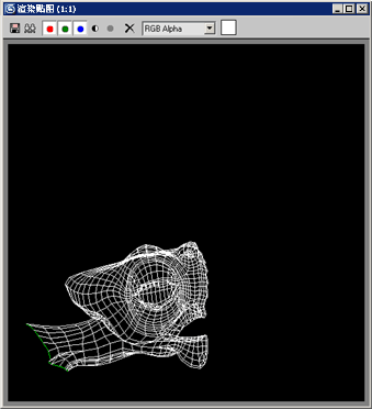

小 UV
模板图像太小。

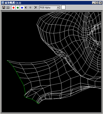

大 UV
模板图像太大。
