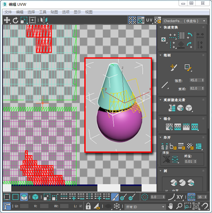

“展开 UVW”中的实例化功能使在多个对象间应用纹理坐标变得更加简单。首先选择对象,然后应用“展开 UVW”。在打开编辑器时,您将看到所有包含修改器实例的选定对象的贴图坐标。编辑器将显示每个对象的线框颜色,以帮助您查看对于每个对象哪一组坐标属于该对象。
左:编辑器中的两个对象的 UVW 坐标(显示线框颜色)
右 (插入):视口中带有共享“展开 UVW”修改器的对象

默认情况下,编辑器显示方格背景。要查看对象上的材质贴图,需要更改某项设置。
贴图便显示为背景图案。
默认情况下,将显示全部 UVW 簇。想要每次只操作一个簇,需要过滤 UVW。
下方的工具栏上,单击“仅显示选定的多边形”。
此时,编辑器将仅显示您在视口中选择的多边形,而隐藏其余的多边形。您可以选择要直接显示在视口中的多边形,或选择已命名的选择集。在下一步中,将使用后一种方法。
视口中显示该选择集为激活状态,用于该选择集的 UVW 坐标出现在“编辑 UVW”窗口中。

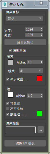

要将纹理坐标导出到绘图程序,请执行以下操作:
在“展开 UVW”修改器编辑器中布置对象的纹理坐标后,即可使用此功能将它们导出到某个绘制程序中,以便创建纹理贴图。
“渲染 UVW 模版”。
这将打开“渲染 UV”对话框:
这将打开一个新的“渲染帧窗口”,其中含有渲染为位图的模板。检查输出,如果还需要进行更改,在“渲染 UV”对话框中更改并重新渲染。
如果希望在绘图程序中使用渲染透明度信息,请确保将文件保存为支持 alpha 通道的文件格式,如 TIF 或 Targa。
确保为所有边上色,或擦除所有边使它们不出现在最终得到的纹理中。
绘制的纹理贴图与根据导出的 UV 设置的轮廓吻合。

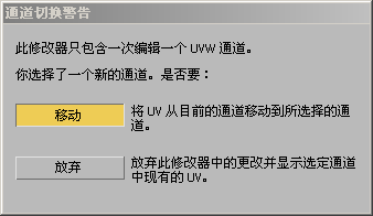

每个对象最多可拥有 99 个 UVW 贴图坐标通道。默认贴图通道(通过对象的创建参数中的“生成贴图坐标”切换)始终为通道 1。通过使用各通道的不同“展开 UVW”或“UVW 贴图”修改器,可以为任意通道指定纹理坐标。
设置由此修改器控制的纹理坐标的标识号。此通道值与贴图参数中设置的“贴图通道”值一致,这样修改器就可以控制设置为同一通道的贴图应用于对象曲面的方式。默认值为 1。范围为 1 至 99
