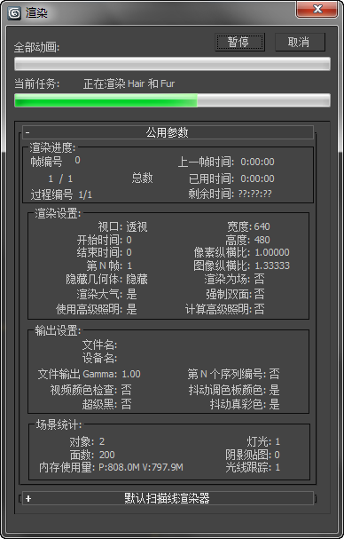

    在该示例中,假设有一台分辨率被配置为 1280x1024 的监视器,并且“渲染进程”对话框丢失。
    最后一次渲染时对话框是显示的,但刚才有其他人使用了该系统。
  1. 确保未运行 3ds Max
    3dsmax.ini 文件在 3ds Max 运行时会不断更新。
  2. 启动文本编辑器,并打开 3dsmax.ini
    在 Windows 7 和 Windows 8 上,默认情况下 3dsmax.ini 位于 \users\<用户名>\appdata\local\autodesk\3dsmax 2015 - 64bit\chs\ 中。
    如果在默认位置找不到 3dsmax.ini ,可以使用 Windows“搜索”功能查找。
  3. 向下滚动条目列表,直至找到“渲染进度”对话框对应的条目:
    [RenderProgressDialogPosition]
    Dimension=-425 152 379 866
    前两个尺寸数字指定对话框左上角的位置,相对于 (0,0),在屏幕的左上角。因此,在该示例中,对话框的左上角位于距屏幕左边缘 –425 像素、距屏幕顶部 152 像素处。第二对数字描述对话框的水平和垂直尺寸,所以该对话框为 379 像素宽和 866 像素高。
    由于该示例假设只有一台分辨率被配置为 1280x1024 的监视器,因此该对话框位于屏幕外左侧。如果第一个数字大于 1280,该对话框就位于屏幕外右侧。
  4. 在“Dimension”行上放置光标,然后移动到问题数字处。
    问题数字通常是第一个或第二个,因为后两个数字用于设置对话框的宽度和高度。
  5. 将问题数字更改为 1280 到 1024 范围内的一个正值。
  6. 保存 3dsmax.ini 文件,然后重新启动 3ds Max
下次渲染时,“渲染进程”对话框就会出现在屏幕上。

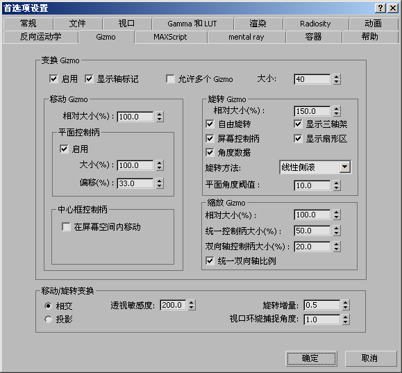

变换 Gizmo 丢失
无论何时移动、旋转或缩放对象,特殊用途的变换 gizmo 都会替换红色三轴架。变换 Gizmo 非常容易丢失,但找回它也非常容易。如果发现丢失变换 gizmo,请尝试以下步骤:
  • 打开“自定义”“首选项”“Gizmo”面板,然后使您的设置与下图所示的设置保持一致。最重要的是设置“变换 Gizmo”“启用”,它将确定变换 Gizmo 的可见性。
    或者,如果使用的是默认菜单系统,请切换“视图”“显示变换 Gizmo”。如果使用的是 Alt 菜单系统,请切换“场景”“配置视图”“显示变换 Gizmo”。
  • 也可能(但可能性不大)变换 Gizmo 已启用,但太小而无法看见。要增加其大小,请重复按 = 键。
    键能减小它的大小。
  • 您也可以使用自定义用户界面来添加自定义控件(热键或其他),用来切换变换 Gizmo。动作名称为“显示变换 Gizmo”。
