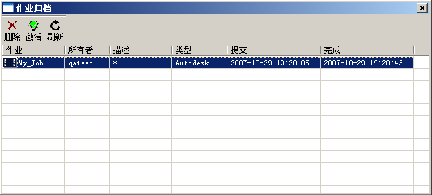

使用“作业存档”对话框来删除、激活和刷新已存档的作业。
当从“队列监视器”的作业列表中选择作业时将作业放置在此处,然后单击“存档作业”命令。如果在完成渲染时将这些作业设置为自动存档,则会显示“Backburner 作业存档”对话框,在其中作业也被放置在“作业存档”中。
此对话框由工具栏和存档作业列表组成。
“作业存档”工具栏有三个命令。
“作业列表”显示“作业名称”、“所有者”“描述”、“类型(渲染插件)、原始“提交”日期和“完成”日期。与“队列监视器”中的其他列表不同,您不能添加或移除列。通过按住 Shift 或 Ctrl 键可以选择多个作业。
