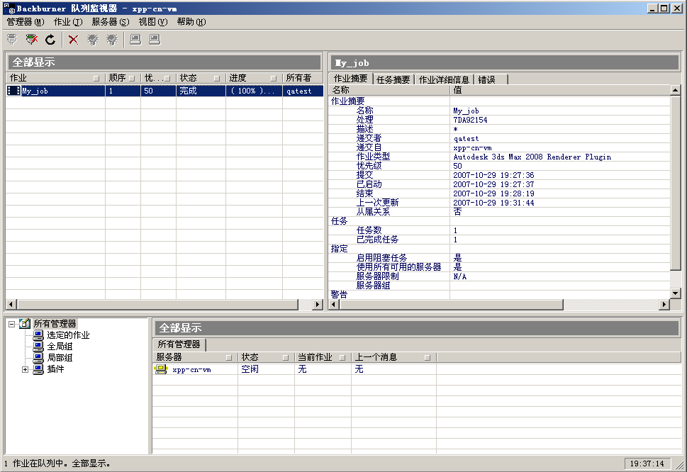

“队列监视器”用户界面包含一个菜单栏、一个工具栏、一个状态显示和四个窗口:作业列表、作业信息、服务器树视图(或层次列表)以及服务器列表。

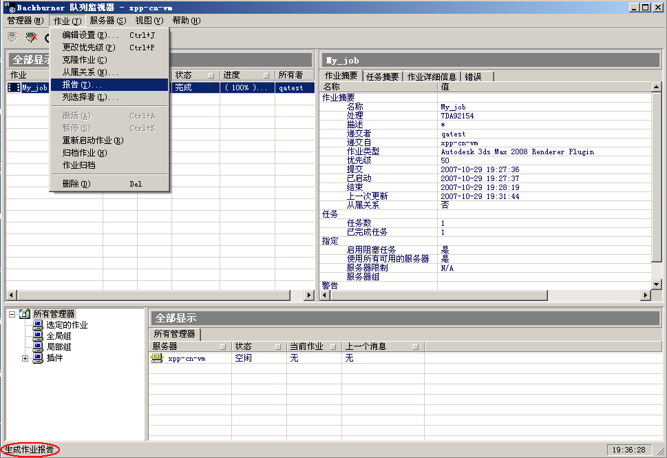

用于获取渲染作业的信息。只有作业列表中至少有一个作业高亮显示,“作业”菜单中的大部分功能才可用,并且很多功能要求只有在仅有一个作业高亮显示时才可用。
还可以右键单击作业列表中的作业获取这些命令。

打开“工作报告”对话框生成一个包含作业报告的文本文件。

作业列表窗口中列出所有当前作业,以及它们的进度和状态。另外,在每个作业名前的状态图标提供其状态的图形表示。请参见查看队列监视器中的作业和服务器。

作业信息窗口包含查看信息选项卡,这些查看信息是关于作业列表窗口中的单个高亮显示的作业的各方面的信息。如果没有高亮显示的作业或有多个作业高亮显示,则此窗口为空白。

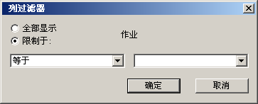

可以在“作业信息”窗口中对专栏进行分类及过滤。在要过滤的专栏中单击
 并选定“专栏过滤器”选项。

可以在“服务器列表”窗口中对专栏进行分类及过滤。在要过滤的专栏中单击并选定“专栏过滤器”选项。
