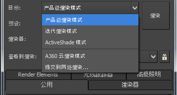

在 3ds Max 中,可以通过
 “渲染设置”对话框或“渲染到纹理”对话框进行渲染。
“目标”下拉列表中,选择“提交到网络渲染”。

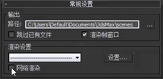

如果使用“渲染到纹理”对话框,则在“常规设置”卷展栏中单击以启用“网络渲染”,然后在对话框底部单击“渲染”。
3ds Max 将打开“网络作业分配”对话框,您可以从中做出最终的作业决策并将动画提交至渲染服务器。

“目标”下拉列表中选择“提交到网络渲染”。
“网络作业分配”对话框将显示。

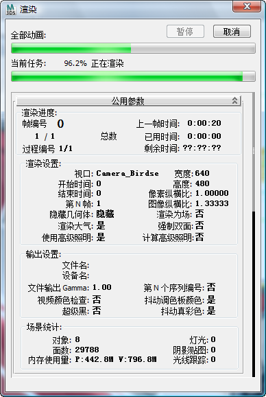

当从渲染服务器开始网络渲染时,“渲染”对话框将在运行 serverapp.exe 的计算机上显示。如果计算机在运行服务版本,不显示对话框。
