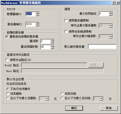

第一次运行管理器时,将会看到“Backburner 管理器常规属性”对话框,如下图所示。
Backburner 管理器“常用属性”对话框
“backburner 管理器”对话框将显示。

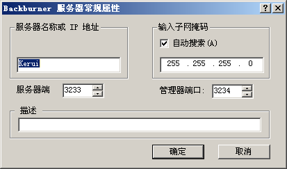

“Backburner”,并选择 这将启动服务器并创建存储在 backburner.xml 文件。
第一次运行服务器时,将会看到“Backburner 服务器常规属性”对话框,如下图所示。
Backburner 服务器“常用属性”对话框
“Backburner 管理器”对话框将显示。过一会,消息将会出现在服务器和管理器窗口中表明服务器已经成功注册到管理器。

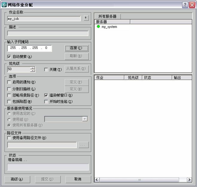

“目标”下拉列表中,选择“提交到网络渲染”。
3ds Max 将打开“网络作业分配”对话框。
“网络作业分配”对话框显示运行“管理器”的服务器站。
计算机名称(服务器)出现在右边的“服务器”窗口中。名称旁边出现一个绿色的点,表示服务器系统已经准备好进行渲染工作。
管理器将作业提交给服务器,管理器和服务器都在该系统上运行,服务器开始渲染每个静态帧或动画。
可根据需要提交任意多作业。该管理器会将作业排在队列中,并按照作业提交顺序对这些作业进行渲染。

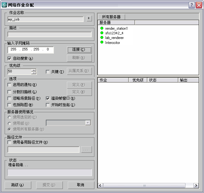

“网络作业分配”对话框将显示。
“网络作业分配”对话框显示所有服务器站。不显示管理器站。
所有服务器名称均出现在右边的服务器窗口中。名称旁边的绿点表示服务器已经准备好开始进行渲染。
默认情况下,列出的所有服务器均参与渲染作业。要为特定服务器指定渲染作业,首先在“选项”组中启用“使用所有服务器”,然后高亮显示要渲染作业的服务器。
管理器将作业提交给服务器,服务器开始渲染。
在这里可以加载和提交附加的场景。第一个作业完成后,下一个作业会自动在服务器上开始渲染。

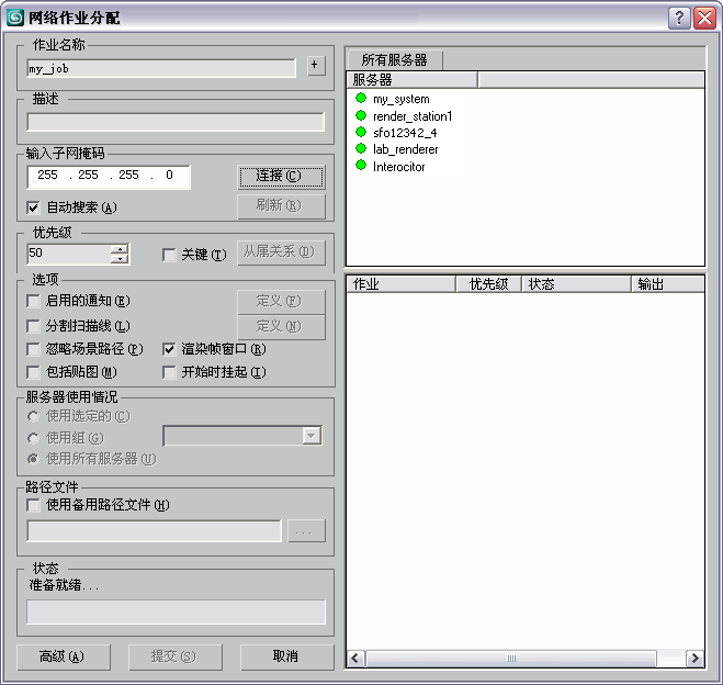

“网络作业分配”对话框将显示。
“网络作业分配”对话框显示所有服务器站和运行服务器的管理器站。
