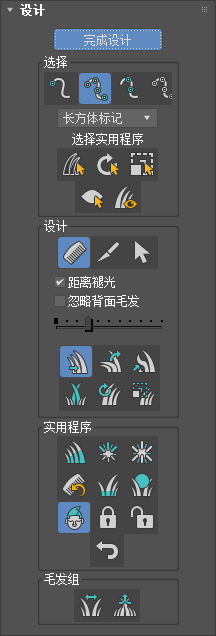

使用“Hair 和 Fur”修改器的“导向”子对象层级,可以在视口中交互地设计发型。交互式发型控件位于“设计”卷展栏中。该卷展栏提供了“设计发型”按钮。您也可以单击该按钮开始设计发型。
单击“设计发型”将其启用,或者在“选择”卷展栏或修改器堆栈中选择“导向”子对象层级之前,样式工具不可用。
每个导向毛发有 15 段和 14 个顶点(根部有一个附加的不可选顶点),对于影响导向的工具,必须至少选择一个顶点。要选择顶点,请单击“选择”(位于“设计”组中)将其启用,然后使用标准的 3ds Max 选择工具选择部分导向。例如,可以拖动选择矩形选择相邻头发导向中的顶点。默认情况下,选定导向显示为橙色,而未选择的导向显示如下。

做出选择之后,通常会单击“头发笔刷(也位于“选择”左侧的“设计”组中),然后结合使用该笔刷和“设计”组底部的一个工具:平移、站立、蓬松发根、丛、旋转以及缩放。
设计发型时,只有选定导向才会受到影响。此外,在指定时间,只有位于笔刷区域的导向才会受到影响。画刷大小可以更改,方法是使用“设置样式”组中的滑块,或按住 Ctrl+Shift 并拖动鼠标。
使用“设计”卷展栏中的“头发修剪”工具(位于“头发笔刷”和“选择”之间),可以根据笔刷位置对头发导向进行缩放,以便进行修剪。
单击“设计发型”开始设计发型。单击“完成发型”禁用样式模式。启用此按钮时,笔刷立即可用。默认情况下,活动工具是“转换”。启用“设计发型”可以访问“选择”卷展栏中的“导向”子对象层级,然后选择所有导向。
