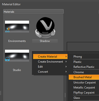

在 Automotive Asset Library 中创建新材质
您可以基于 VRED 常见材质创建新材质,然后将其保存到 Automotive Assets User Library。然后,可以在 Alias 中使用这里的材质。
  1. 在“Material Editor”中单击鼠标右键,然后从上下文菜单中选择“Create Material”。
  2. 从物料清单中选择一种常见材质作为自定义材质的起点。

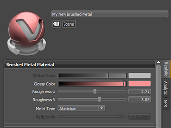

  3. 通过调整属性窗格中的设置自定义材质。
    有关值得注意的材质属性的描述,请参见《VRED 用户手册》的关于材质编辑器部分中的属性窗格
  4. 将新材质从“Material Editor”拖放到用户目录中的“Materials”列表以保存它。
