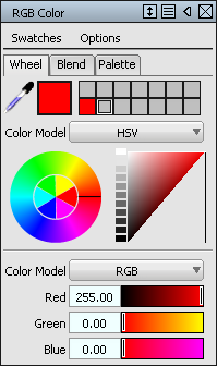

  3. 在“Shader Parameters”选项中,单击位于“RGB Color”下的颜色滑块旁边的矩形色样。
    这会打开调色板,您可以在其中为材质球选择一种不同的颜色。
  4. 通过单击调色盘更改颜色。您可以在 HSV 颜色三角区中修改颜色的强度。
  5. 选择一种新颜色之后,请关闭该窗口。
