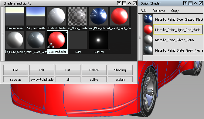

  1. 在“Multi-lister”中选择一个要切换的材质球,然后选择“Edit”>“New Switch Shader”。此时将使用选定的材质球创建切换材质球。
  2. 双击该切换材质球。此时显示“Switch Shader”窗口并列出选定的材质球。
  3. 在“Switch Shader”窗口中选择另一个要切换的材质球,然后单击“Add”。窗口中列出材质球的名称。
  4. 继续将材质球添加到“Switch Shader”列表。
    要从列表中移除材质球,请选择该材质球,然后单击“Remove”。
    要复制列表中的材质球,请选择该材质球,然后单击“Copy”。
    要在列表中移动材质球,请使用鼠标中键将其拖动到新的位置。
在材质球之间切换
  1. 为对象指定切换材质球。
  2. 在“Switch Shader”窗口中,双击要为对象指定的材质球的名称。
