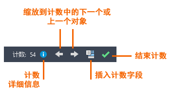

  3. 指定对象的所有实例都将亮显,并且计数结果将显示在“计数”工具栏上。该工具栏提供的若干命令和选项可用于查看和管理计数中的对象。

  • 在“计数”选项板上,在某个块上单击鼠标右键,然后选择“查看计数详细信息”。
  • 在“计数”工具栏上,单击“计数详细信息”图标。
  • “计数”选项板将显示选定对象或块的计数详细信息以及错误报告(如果有)。

插入一个计数字段
  1. 在绘图区域中的某个对象上单击鼠标右键。
  2. 选择“计数”。
  3. 在“计数”工具栏中,单击“插入计数字段”。
  4. 单击该字段并将其放置到当前图形中。
  5. 该字段会显示选定块的当前计数。

在计数中的对象之间导航
结束计数
