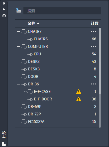

显示一个选项板,从中可以查看和管理计数的块。
COUNTLIST(命令) 查找

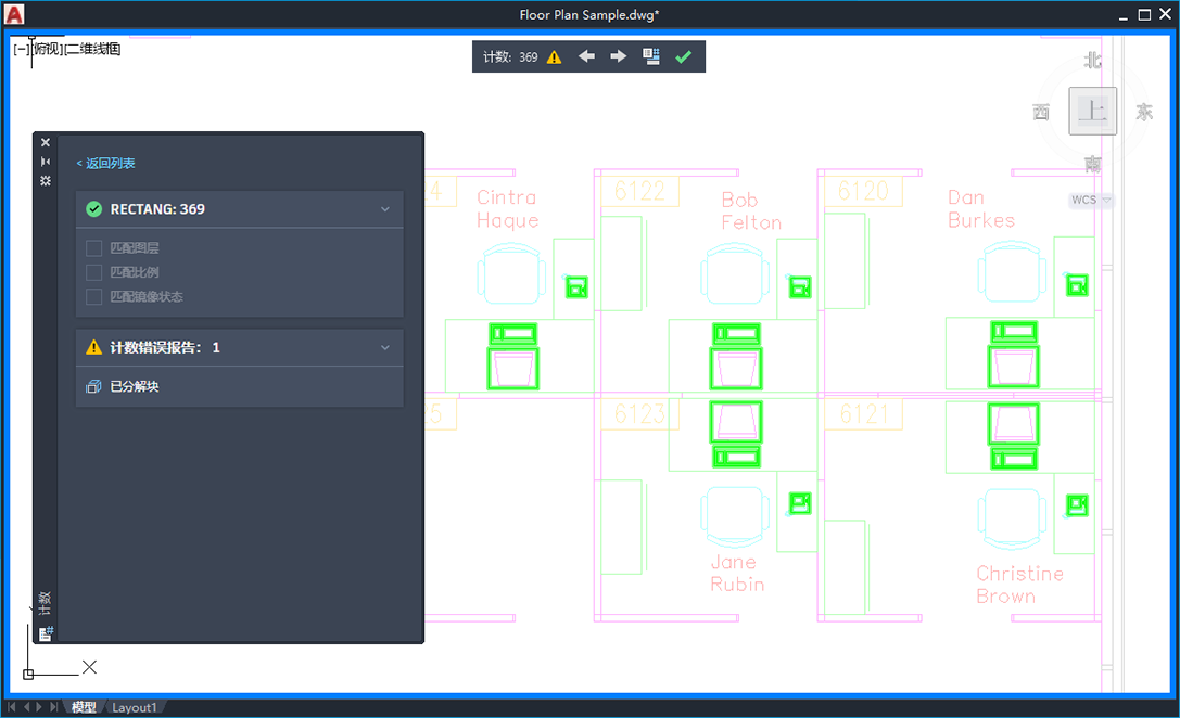

“计数”选项板显示块名称和每个块的相应计数。当处于活动计数中时,“计数”选项板将显示计数详细信息,包括错误报告(如果有)。报告列出了计数错误,例如重叠、分解或重命名的对象。

选项列表
- 生成表
- 在图形中插入包含块名称和每个块的相应计数的表格。
- 搜索
- 只要输入名称或其关键字的前几个字母,系统就会过滤可用的块。
- 块列表
- 显示块名称和在图形中找到的每个块的相应计数。将块的多个副本插入到图形中并且这些副本具有不同特性时,可以基于常规块特性(例如图层、比例和镜像状态)过滤计数。对于用户定义的参数和已计数块的属性,将显示其他过滤器。
