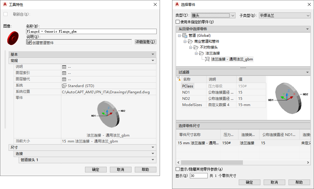

- 打开包含要修改的工具的工具选项板。
- 在工具上单击鼠标右键,再单击“特性”。
- 在“工具特性”对话框中,输入工具的名称。
- 单击
,然后在“说明”工作表中输入工具说明(可选)。 注: 软件将该工具说明用作工具提示,还在将该工具复制到构件编辑器中的工具目录时将其用作说明。
- 对于从图形内创建的基于特性的工具,请单击“工具特性”上的零件图像以打开“选择零件”对话框。
- 在“选择零件”对话框中,从目录中选择一个零件,并有选择地生成其他零件,然后过滤选项。
提示: 选择“使用未指定的零件”类型,以禁止在此对话框中选择零件。选择此选项后,将在工具选项板上创建一个不包括指定特性的工具。在布局管道管路时,可以使用此新工具启动对象的“添加管件”命令。
- (可选)在“特性”选项板上,为附加特性指定其他值,如下所示:

图层索引 |
单击“图层索引”工作表,在“选择图层索引”对话框中选择图层索引,然后单击“确定”。 |
图层索引替代 |
单击“图层替代”工作表,在“选择图层替代”工作表中指定替代,然后单击“确定”。 |
注: 如果未指定图层索引或图层索引替代,将使用在图形的图层索引样式中指定的图层指定。
- 指定其他根据工具类型而显示的特性,例如,“系统”、“当前大小”、“标高”、“公称直径”和“隔热层厚度”。
