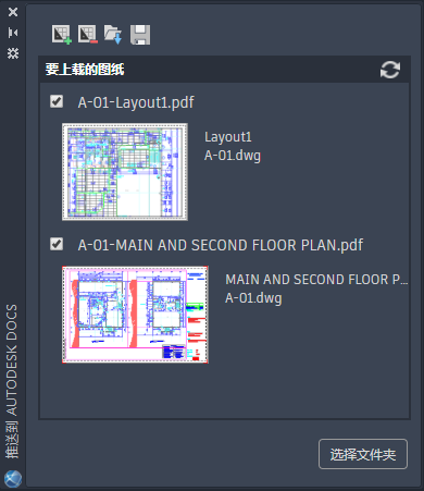

借助“推送到 Autodesk Docs”,团队可以现场查看数字 PDF 以进行参照。“推送到 Autodesk Docs”可用于将 AutoCAD 图形作为 PDF 上载到 Autodesk Docs 中的特定项目。
通过将图形布局作为 PDF 推送到 Autodesk Docs,即可现场协作。从多个图形中选择布局,然后将它们作为 PDF 上载到 Autodesk Docs 中的选定项目文件夹。
PUSHTODOCSOPEN - 打开“推送到 Autodesk Docs”选项板,从中可以选择要作为 PDF 上载到 Autodesk Docs 的 AutoCAD 布局。
PUSHTODOCSCLOSE - 关闭“推送到 Autodesk Docs”选项板。
PUSHTODOCSSTATE - 指示“推送到 Autodesk Docs”选项板处于打开状态还是关闭状态。
