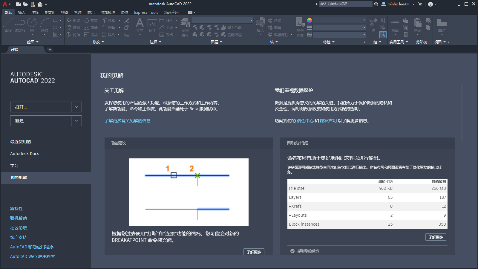

产品使用情况见解显示在“开始”选项卡上。“我的见解”是根据您对 AutoCAD 的使用情况向您展示的信息。该内容旨在提供有用信息和可行见解。请参见有关您可能会尝试的命令和功能的建议,以及其他生产效率见解。

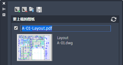

借助“推送到 Autodesk Docs”,团队可以现场查看数字 PDF 以进行参照。“推送到 Autodesk Docs”可用于将 AutoCAD 图形作为 PDF 上载到 Autodesk Docs 中的特定项目。
“开始”选项卡已经过重新设计,可为 Autodesk 产品提供一致的欢迎体验。
