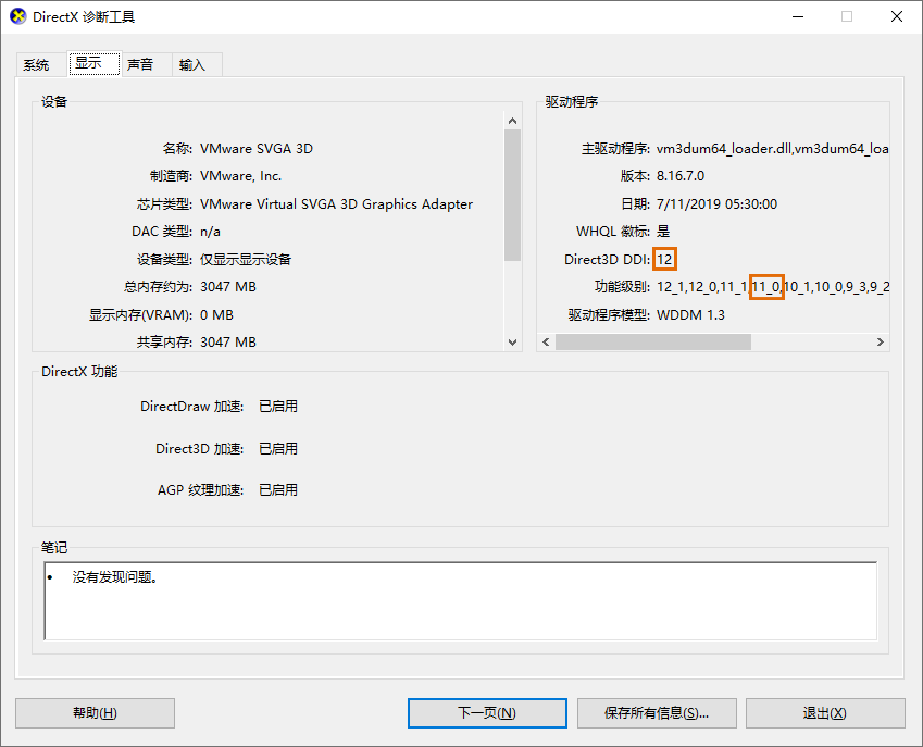

现代图形系统需要支持 DirectX 12 的硬件和软件。DirectX 12 的最低功能级别为“11_0”。可以通过从 Windows“开始”菜单运行“DXDIAG”命令来确认这些要求是否已满足。以下是一个满足要求的系统示例:
