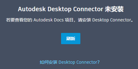

Autodesk Docs 提供了一种打开文件并将其保存到连接的驱动器的方法。将需要安装 Desktop Connector,才能在 Autodesk Docs 上访问连接的驱动器。
Desktop Connector 是将 Autodesk 数据管理源(或数据源)与您的桌面文件夹和文件结构相集成以简化文件管理的桌面服务。
数据源中的文件将复制到连接的驱动器。 可以通过连接的驱动器在数据源中管理文件,就像在计算机上管理任何其他文件夹一样。在连接的驱动器中所做的更改将自动上传到数据源。
在“开始”选项卡上单击“如何安装 Desktop Connector”,然后按照以下说明操作来下载并安装 Desktop Connector。
