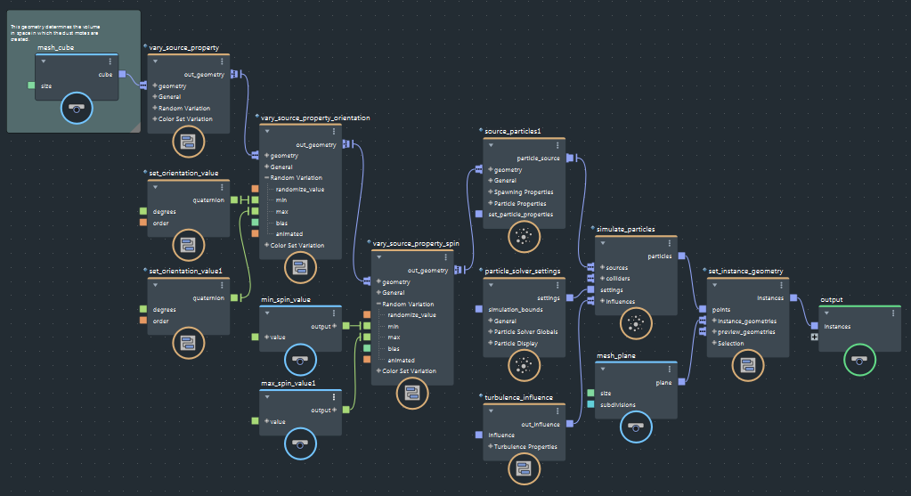

图表剖析
下图显示了示例粒子图表的顶层。所有 Bifrost 图表都具有类似元素。
图表剖析
数据流
Bifrost 是纯数据流图表。数据沿着节点上端口之间的连接从左到右向“下游”流动。
输入可能通过 input 节点(例如,场景几何体或数值参数)来自主场景。或者,可以在图表本身内创建它们,例如,使用 value 节点或简单的几何体创建节点(如 create_mesh_sphere)。
图表计算的结果将通过与 outputterminal 节点的连接发送到场景。大多数图表输出 Bifrost 几何体对象,从而在场景中创建 bif 对象。这些对象可以显示在视口中,也可以使用 Arnold 等兼容渲染器进行渲染。
默认情况下,图表具有一个 input 节点和一个 output 节点。但是,您可以采用与其他节点相同的创建方式来创建更多的 inputoutput 节点。
或者,Bifrost 图表可以将几何体输出到标准格式(如 Alembic 和 VDB),以便与其他渲染器一起使用。请参见从文件输入和输出数据

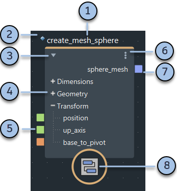

节点的元素
  1. 节点名称或值。默认名称基于节点的类型,但您可以双击该名称以键入新名称。如果当前显示值而不是名称,则可能需要先选择“显示 > 显示选定对象的名称”(Display > Show Names on Selected)。若要在名称上方显示节点类型,请按 T 键,或选择“显示 > 显示节点类型”(Display > Show Node Types)
  2. 菱形图标。这表示节点是一个引用的复合。 引用的复合包含已发布以供重用的子图。您不能修改其内部图,除非使其可编辑。请参见导入引用复合
  3. 单击三角形以收拢或展开节点。或者,您可以使用 123 热键或“显示”(Display)菜单上的命令。 当节点收拢时,不会显示其各个端口。
  4. 端口组。单击 + 以展开和收拢。
  5. 输入端口。连接其他节点的输出,或在参数编辑器中输入值。右键单击以访问其他选项。
  6. 节点菜单。也可以右键单击节点的主体。
  7. 输出端口。连接到其他节点的输入。右键单击以访问其他选项。
  8. 节点图标。某些节点具有与其功能相关的特殊图标。上面显示的图标是复合的默认图标。在大多数情况下,该图标有助于图表的可读性和识别性,但在使用具有实验图标(实验室烧瓶的橙色叠加图案)的节点时要小心 - 请参见关于实验节点
