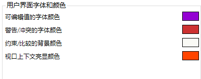

用户界面字体和颜色
用于可编辑值的字体颜色
确定包含值的数据列的文本颜色,可以双击这些值以直接在 Civil 3D 中编辑相应的值。
用于警告/冲突的字体颜色
确定在 Project Explorer 窗口中作为冲突亮显的任何值的文本颜色。
用于约束/对照的背景颜色
为显示对照或目标对象中的值的数据列确定背景颜色。对照对象包括管道铺设对照曲面和对照路线。
视口上下文亮显颜色
确定在 Project Explorer 中单击 CTRL 按钮时,AutoCAD 视口中临时亮显的点、三角形或单元的线颜色。

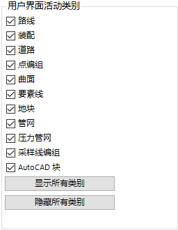

用户界面活动类别
Project Explorer 中执行特定任务时,有时最好在未在使用中的 Civil 3D 窗口中禁用或隐藏任何 Project Explorer 对象类别。
这些控件允许设置 Project Explorer 窗口中每个主要对象类别选项卡的可见性。
