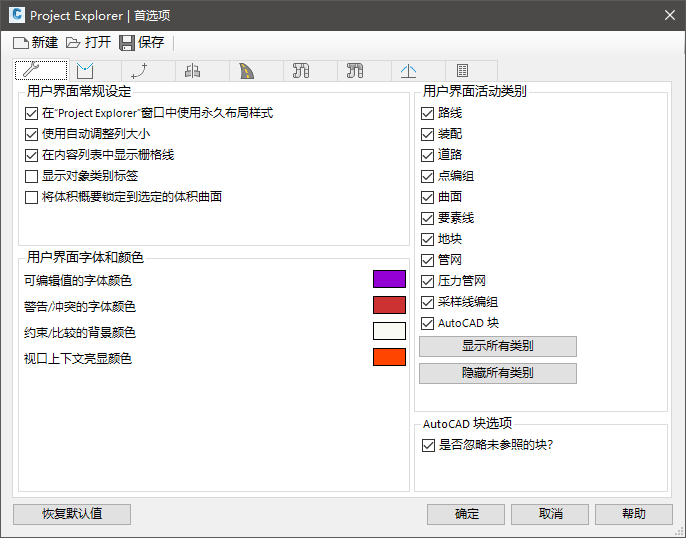

可以从 Project Explorer 主窗口左下角的“首选项”按钮访问“首选项”窗口。
首选项确定了与生成报告无关的任何 Project Explorer 用户界面方面。例如,纵断面图和横断面图的颜色方案和默认比例设置、用户界面的字体设置以及 Project Explorer 窗口中每个单独对象类别选项卡的可见性和窗格布局。
保存的首选项文件
用户界面首选项可以保存到保存的首选项文件 (.xmpp),以便您随时恢复首选窗口设置或与同事共享。
恢复默认值
通过单击“首选项”窗口左下角的“恢复默认值”按钮,可随时将当前指定给 Project Explorer 主窗口的首选项重置为默认设置。
