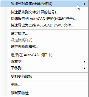

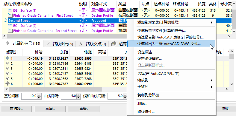

若要使用“快速导出到二维 AutoCAD DWG”选项,请从 Project Explorer 窗口的任意对象列表窗格中选择一个或多个对象,然后从右键菜单中选择“快速导出到二维 AutoCAD DWG”选项。
