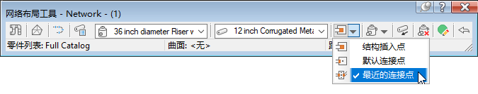

当您布置管网时,可以选择要使用的连接点的类型。也可以在布置管网后重置连接点。
结构插入点:该选项基于结构的插入点来放置结构,并且结构插入点将用作连接点。该选项可以复制 Autodesk Civil 3D 2019 及早期版本中的现有行为。
默认连接点:该选项基于默认连接点(为结构定义的第一个连接点)来放置结构,并且默认连接点将用作连接点。
最近的连接点:该选项基于结构的插入点来放置结构,并且最近的连接点将用作连接点。插入结构后,在将光标悬停在该结构上时,您可以看到可用的连接点,如下图所示的圆。
