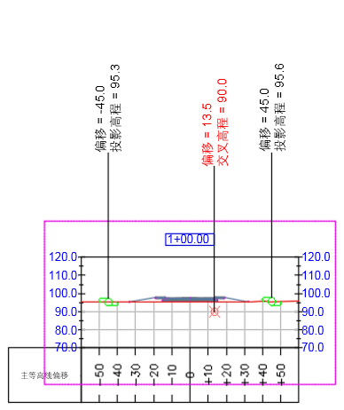

可以通过在横断面图中添加投影和交叉,相对于横断面图来可视化对象的位置。
下图在原地面标高处的道路任一侧显示了投影,并在地面标高下显示了一个交叉。

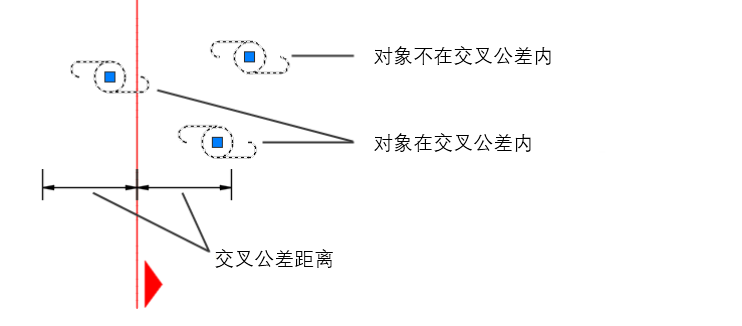

对于诸如块等非线性对象,如果其质心夹点与采样线相交,或者在交叉公差的范围之内,则该对象被视为与采样线相交。
可以在“编辑要素设定 - 横断面图”对话框中指定交叉公差值,以控制为使对象的质心夹点被视为与采样线相交,该质心夹点可与采样线相接近的程度。
