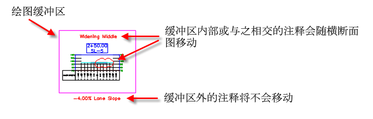

添加到横断面图绘图缓冲区内部或与之交叉的绘图图元会与横断面图绑定,并随横断面图进行移动。
有关详细信息,请参见关于横断面图绘图缓冲区。
在创建横断面图时,使用以下设定指定绘图缓冲区边距的默认值。
指定位于横断面图栅格上方和下方的绘图缓冲区空间大小。
指定位于横断面图栅格左侧和右侧的绘图缓冲区空间大小。
