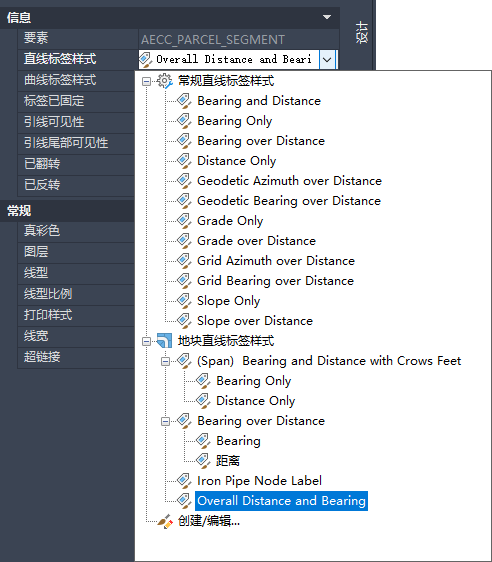

通过使用“标签样式生成器”来编辑现有标签样式。您可以从“工具空间”中的“设定”选项卡或标签对象的上下文菜单访问 “标签样式生成器”。
还可以通过从可用样式下拉菜单中选择“创建/编辑”来从 AutoCAD“特性”选项板访问“标签样式生成器”。在“标签样式控制”中,选择“编辑当前选择”。
可以使用 AutoCAD“特性”选项板中的样式选择下拉菜单批量编辑在图形中放置的标签的标签特性。这是编辑标签样式的便捷方法,无需导航到“工具空间”的 “设定”选项卡。
请注意,在下列实例中,除地块直线标签样式外,常规直线标签样式也可在编辑地块直线标签时使用。
可用标签样式的 AutoCAD“特性”选项板列表
