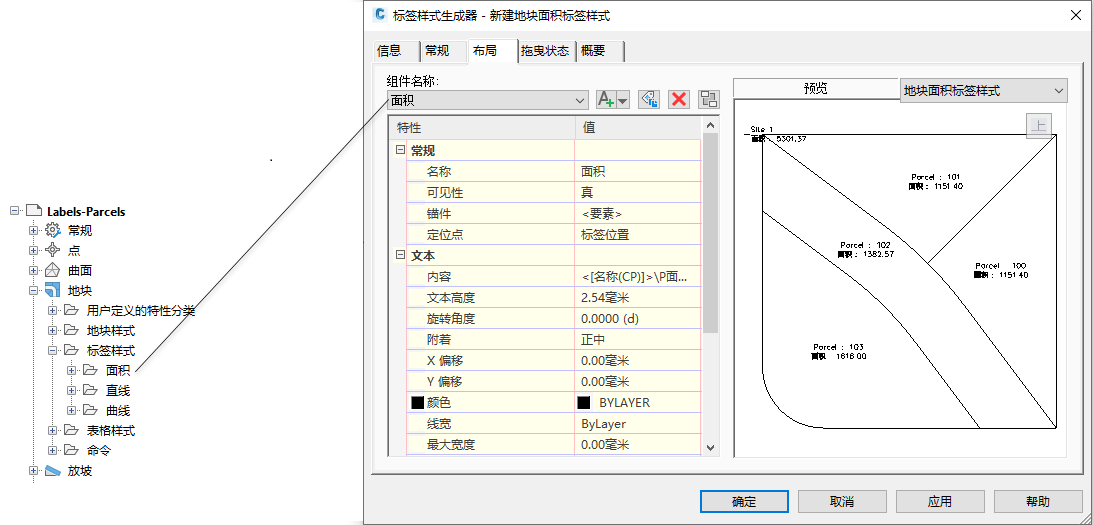

地块面积标签显示在“标签样式生成器”的预览中的同时也显示在图形中。
您可以创建并保存路线、纵断面及横断面的标签集,使用标签集可以在一个操作中应用多种标签类型。例如,路线标签集可以包含用于主桩号、副桩号和几何图形点的标签。
标签可以包括文本、块、直线、记号和引线。您可以在“标签样式生成器”对话框中创建标签并预览其外观,如下图所示:
预览地块面积的自定义标签样式

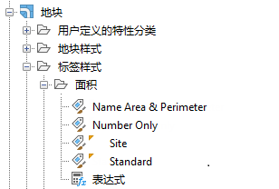

在“工具空间 ”的“设定”树中,“标签样式”集合包含一个或多个类型的标签样式,每种样式表现出使用该标签的对象在某一方面的独特性。下图显示了标签样式集、标签样式类型和各个标签样式的层次结构:
地块面积标签样式类型集合
每个标签类型均具有一个“标准”标签样式。Autodesk Civil 3D 图形模板还包含若干个您可以使用的其他标签样式。
